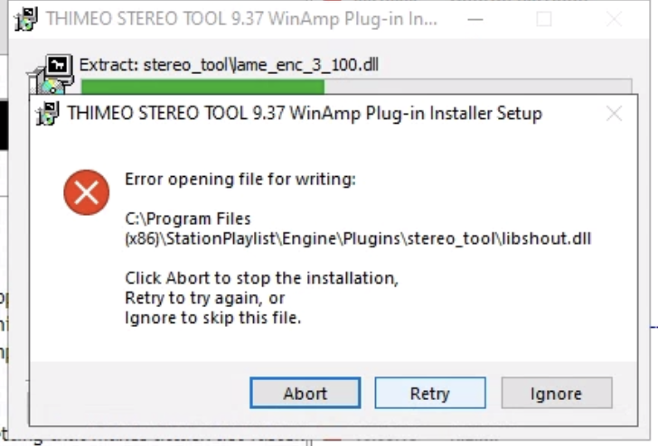

Had to close Station Playlist completely to get past this same error on Beta 36. Even killing the SPL Streamer didn't work.

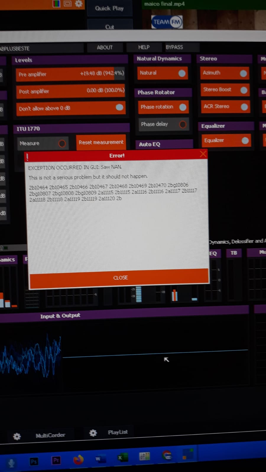

Beste Hans,
Wanneer ik de nieuwe Beta VST 3 plugin activeer in Vmix werkt het prima.
Als ik mijn preset activeer komt er een fout melding en werkt het niet meer.
Zie bijlage.
Groet,
Radiohit

Beste Hans,
Zie bijlage.
Groet,
Radiohit
Kun je je preset in een PM sturen? De vorige VST3/vMix bug was een probleem in de Intel-compiler (dus buiten onze eigen code), en dat soort fouten zijn echt heel moeilijk op te sporen als ze niet ook hier optreden...
I'll look into this. We added streaming to the DSP plugin, but apparently the DLL's are loaded and make it impossible to install updates even if you're not using it. I think I have a workaround for that.
Edit: Should be fixed now (next build)
