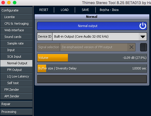

Die moet dan wel op build-in output staan. Bij sound cards zie je niets, dat klopt. Bij mij ook niet.

Oke maar dit zou gewoon moeten werken zonder zoiets als loopback audio?

Als ik een testje doe op m'n macbook (met de microfooningang) dan werkt dat gewoon. Zou dus met line-in hetzelfde moeten werken!

Als de output het doet (piepjes): Weet je zeker dat je een signaal aanbiedt op de input? Als er een error was zou je een rode buffer-balk (met foutmelding) krijgen, je krijgt nu niets dus het lijkt erop dat de input gewoon stil is.
Zie je wel audio op deze input vanuit andere programma's? Staat het geluid niet uit onder Systeemvoorkeuren -> geluid -> invoer?
Welke input-soundcards kun je verder kiezen?
Niet als je verwacht dat 'ie audio uit andere programma's procest.
Oke weet ik genoeg, heb trial van loopback geinstaleerd en dit werkt perfect, bedankt.
