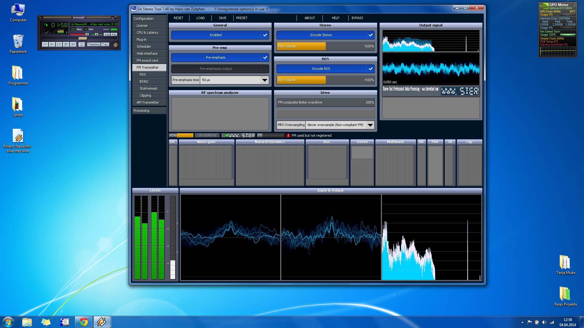

Irgendwie steht bei mir das MPX Signal still :? Ja Stereo funktioniert meiner Meinung nach.
Sollte es so nicht zu lösen sein könnten wir es Remote versuchen oder?
lg leiti008

Sieht aus als wäre der Samplerate zu niedrich! Stereo LED sollte stereo andeuten aber der Klang ist mono...

Aber wie kann das sein? Die audiofile im Winamp ist sicher Stereo und das Stereotool bekommt ja den Audiostream direkt von dort da es ja als Plugin läuft

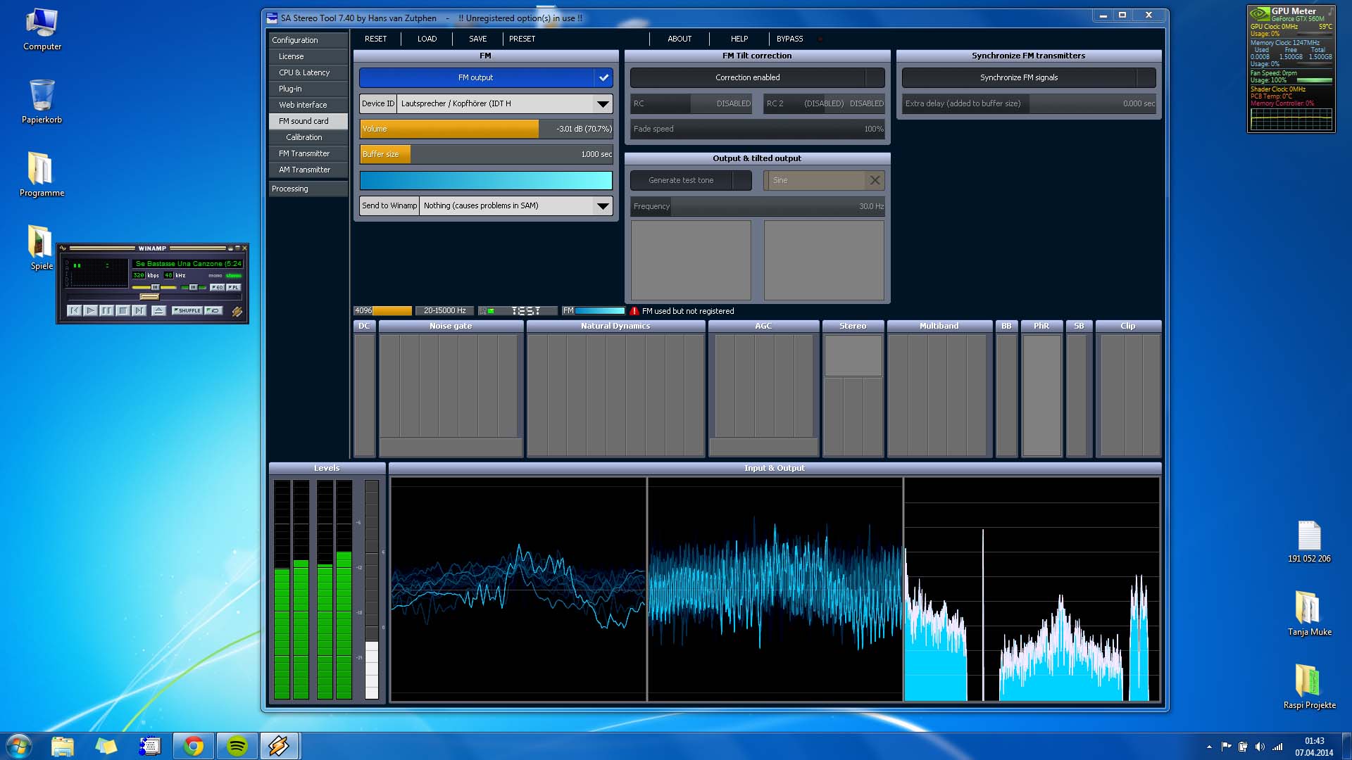

Ist "FM sound card" enabled?

Ja ist ein, hab jetzt ein bisschen herumprobiert und manchmal leuchtet das RDS Signal am Radio schon auf aber halt nicht dauerhaft und anzeigen will er auch nichts

Display rechts unten sieht jetzt gut aus. Also sollte es jetzt funktionieren. Aber welcher Soundkarte benutzen Sie?
