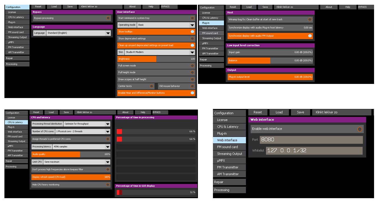

Sinds een tijd draai ik met Stereotool (als plugin) in mAirlist. Ik gebruik de ingebouwde streamingencoder van mAirlist. Ik heb al heel lang het probleem dat de encoder van mAirlist er na een tijdje, meestal een dag of 2 er mee stopt. Ik draai een 24/7 stream. Als de encoder stopt draait mAirlist gewoon door. Op m'n streamerontvanger zie ik de juiste artiest en titel verschijnen maar het wordt stil. Ik kan in mAirlist op de knop "Lijn" klikken zo vaak ik wil, maar encoder gaat niet meer aan. Er is een herstart van mAirlist nodig, en dan gaat het weer een dag of twee goed. Ik dacht dat 't aan mAirlist lag. Om een en ander uit te sluiten heb ik Stereotool uitgeschakeld en nu is het probleem over. Ik kan me niet herinneren dat ik instellingen van Stereotool (buffers?) heb aangepast. Ik heb screendumps maar een pptx mag niet en een pdf ook niet... Wat mag er wel? Ah, jpeg mag, maar het zijn er drie en ik kan er maar een uploaden. Als ik meer bestanden wil uploaden moet ik de detail below lezen, hoever below? Sorry dat ik mopper, maar wat een gedoe. Alleen dia 1 staat er nu op.
Iemand een idee hoe mijn probleem op te lossen?
Configuratie is een W10 PC met een i9, 16GB enz. Bij de processorbelasting zie ik dat die altijd onder de 2% ligt. Geheugengebruik met of zonder Stereotool is 74%. Als iemand mij van dit probleem af kan helpen, heel graag! Het is best stressvol om 's ochtends bij wakker worden steeds te moeten checken of er nog geluid is... Dank!
Algemene vraag: zijn er updates beschikbaar? Ik gebruik nu versie 9.91.

Ik zou beginnen met de plugin even te updaten. Je gebruikt een behoorlijk oude versie (de nieuwste op dit moment is 10.41). Er is in nieuwere versies veel verbeterd aan zowel streaming als de VST interface. Downloaden kan hier.

Dank je, dat ga ik zeker uitproberen. Ik hoop dat de boel dan stabiel wordt. PS, ik heb een profiel opgeslagen waarmee m'n huidige Stereotool prima klinkt. Werkt die ook in de nieuwe versie?
Ik heb de set gedownload waarin iOS, Linux, macOS en Windowsversies zitten (32 en 64). Het bestand libStereoTool_64.dll heb ik in de pluginmap van mAirlist gezet, maar dan krijg ik een foutmelding. Ik heb zo snel geen andere oplossing gezien op de site. Morgen maar weer eens verder kijken. De vorige installatie dateert uit 2022 en ik heb geen idee mee hoe ik dat toen gedaan heb...
EDIT: de 32 bit variant werkt wel... Ik ben wat aan het uitproberen geweest. Het profiel dat ik gebruikte in de vorige versie werkt. Er is me wat niet duidelijk: Als ik instellingen aanpas (van veel instellingen heb ik geen idee waar die instelling voor staat...) dan blijft de preset die links boven in beeld staat gewoon staan. Dan zijn de instellingen niet meer conform dat profiel toch? Als ik een schuif op een andere waarde zet en het profiel weer selecteer, dan staat die "gewoon" op de laatst aangepaste stand en niet zoals deze stond volgens het profiel. Totdat ik beter begrijp wat er gebeurt laat ik 'm voorlopig maar even uit...

Je schrijft dat je ST hebt uitgeschakeld en dat mAirlist nog steeds vastloopt. Begrijp ik dat goed?

Ja klopt. Het lijkt dat de streamer van mAirlist ook af en toe vastloopt ondanks dat ik Stereotool niet in gebruik heb nu. Het gebeurt wel minder vaak dan met Stereotool. Vorige week hakkelde het geluid heel erg. Toen ik in m'n studio kwam zag ik dat mijn schermen die vanzelf uitschakelen na een half uur van inactiviteit aan en uit knipperden. Ik kreeg Windows foutmelding "System error. Code 1407, Kan vensterklasse niet vinden." ChatGPT zegt dat die fout door mAirlist wordt veroorzaakt en dat het advies is om mAirlist opnieuw te installeren. Dat wil ik wel doen maar ik vind het een riskante operatie. Hoe weet ik zeker dat na een herinstallatie alles weer is zoals ervoor, dus alle configuraties, database, geprogrammeerde acties bij opstarten, geluidskaarttoewijzingen enz.
