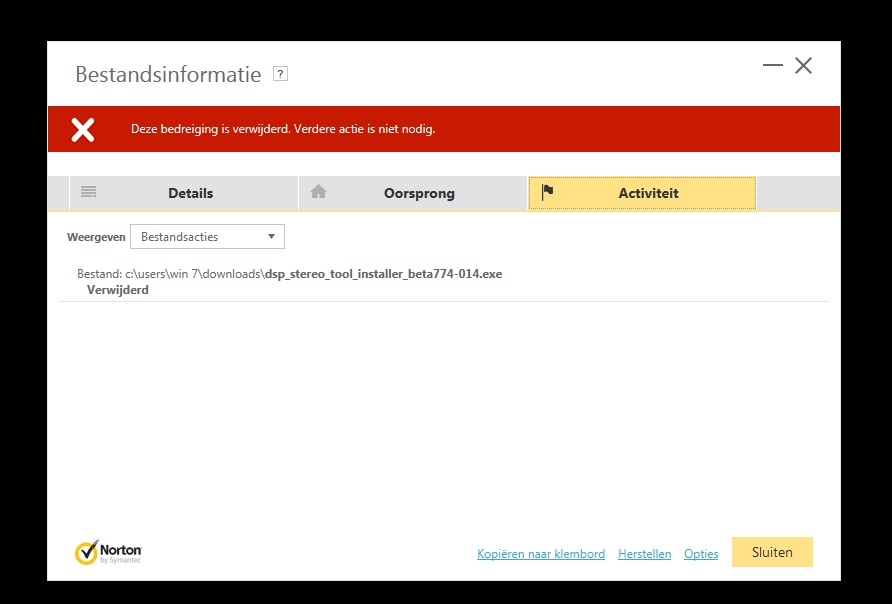

 Post subject: Re: Stereo Tool 7.73
PostPosted: Fri Oct 23, 2015 2:20 pm
Posts: 136
Hoi Hans,
De Stand Alone werkt nu goed op Windows7. De Dsp niet krijg een melding van Norton dat hij hem heeft verwijderd.
He works fine now.
