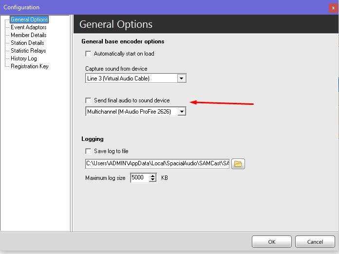

in Samcast kan je kiezen om de inkomende audio van je stream te routen naar je geluidskaart
