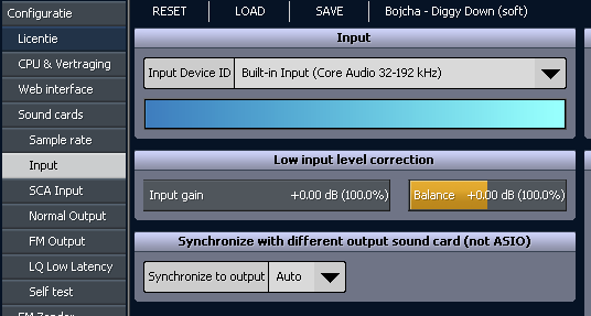

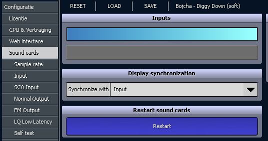

Hoi, ik probeer stereotool werkend te krijgen op mijn mac mini. Heb de beta 8.25 gedownload daar jackosx niet werkt onder siera. 8.25 zou moeten werken zonder jackosx toch? Krijg alleen geen geluid door stereotool. Bij geluidskaart zie ik niets staan, en bij input staat build in input.

En bij output?
Hoe is je verdere configuratie? Gebruik je je mac als stand alone soundprocessor of wil je het geluid van een bron (app) vanaf je mac processen?
 Post subject: Re: Stereo Tool voor Mac
PostPosted: Sat Mar 18, 2017 4:43 pm
Joined: Wed Jan 19, 2011 6:18 pm
Posts: 10
Nee wou het gewoon als stand alone configuratie gebruiken. Bij output staat niets, ik hoor wel de piep elke zoveel minuten omdat ie niet geregistreerd is. Ik wil dus gewoon bv mixxx gebruiken op de mac en dat door stereotool naar de uitgang hebben.
